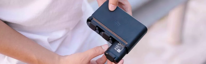

电池存放建议:
  • 设备不使用时,电池需单独存放;
  • 保持存放环境干燥,不可将电池放置于靠近热源、易燃易爆品的区域;
  • 避免电池长期放置在低温的室外,否则电池活性将大大降低,甚至造成锂电池性能不可逆的下降;
  • 电池请勿在完全放电状态下长期放置,以免电池进入过放状态造成电芯损害,应将电池放电至 40%-65% 电量进行存放;
  • 建议 2-3 个月重新充放电一次,以保证电池活性;
  • 且在长期存储时,在-10°C~45°C范围内的环境中存放。

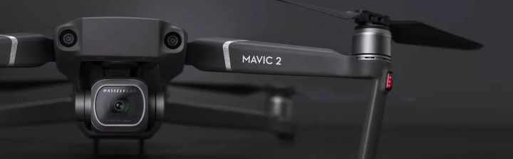

云台相机
the camera of the drone
检查镜头无划痕、破损、污垢,云台卡扣是否有异物、排线是否正常连接。必要时,对云台相机做一个自动校准,点选 App 中的云台设置——云台自动校准。
视觉系统
检查视觉避障系统与红外传感器镜片是否有划痕、破损或污渍。

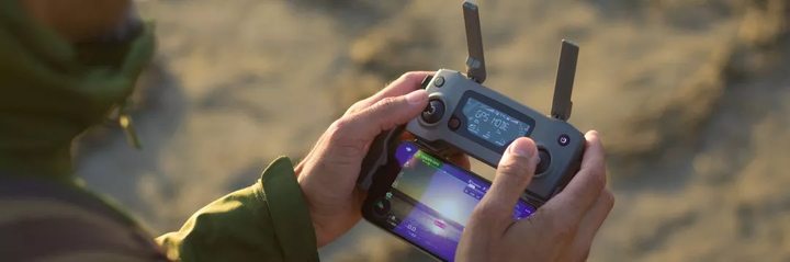

遥控器
remote controller
检查遥控器天线是否有损坏,以及按键是否可以正常按压反馈,并且遥控器遥杆等是否正常。
