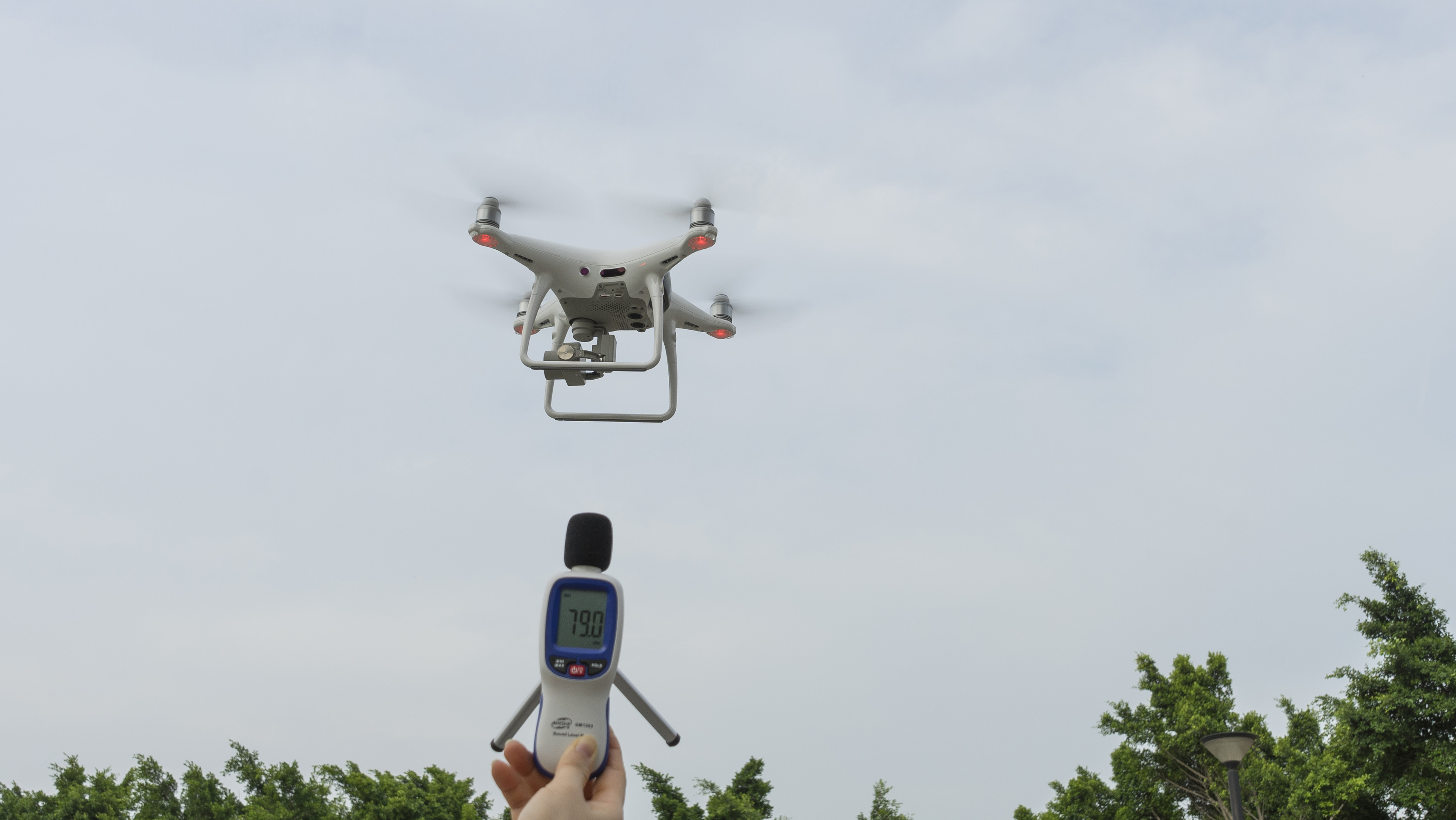

▲大概离分贝仪1到2米的距离,Mavic Pro实测噪声为83.6 dB,这水平大概持平于Phatom大部分机型。
▲同样地,PHANTOM 4 PRO+ V2.0实测为79 dB,确实是降低了3到4dB,和官方宣传的数据相近,要说实际作用还是有的,这个位数的进步已经很难得了,毕竟人类对科学的瓶颈摆在面前。

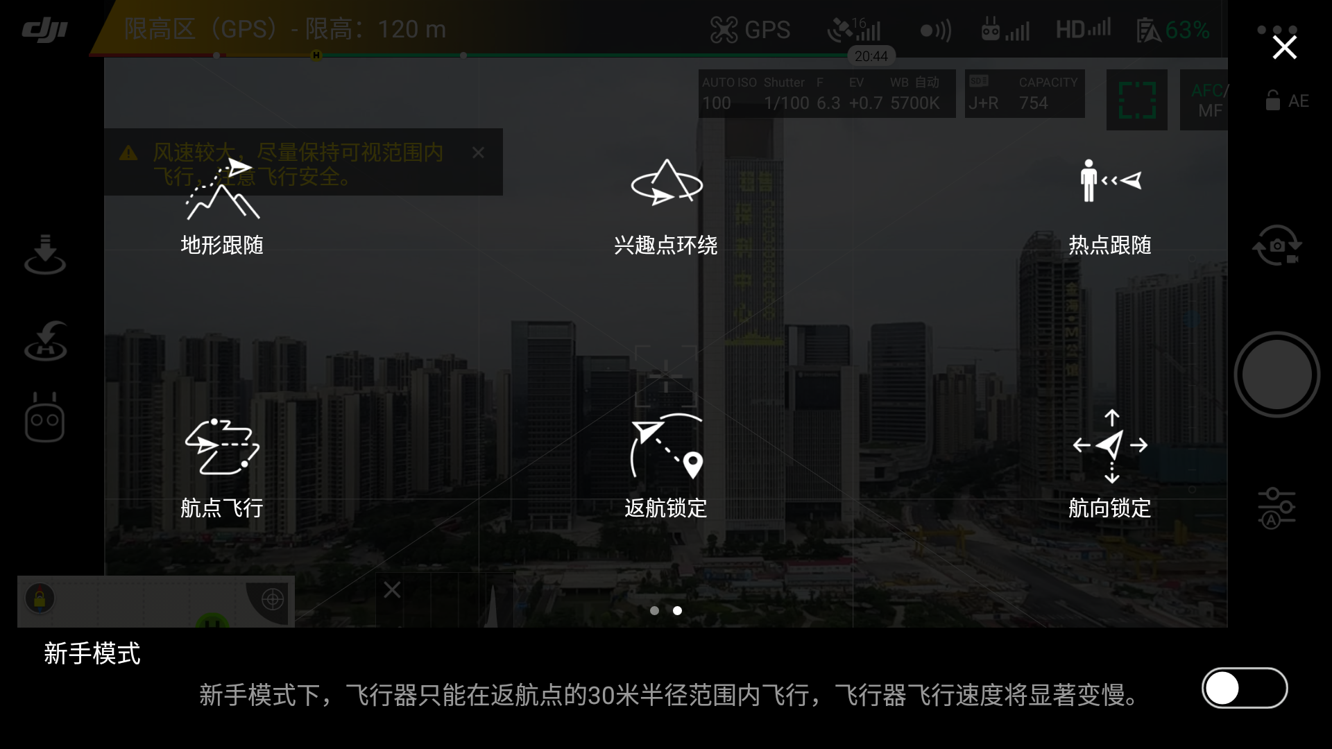

传感器、计算内核的升级给我们带来了FlightAutonomy系统,同时衍生出了智能飞行模式,对于一些刚上手或者有特殊拍摄需求的朋友来说,确实能带来便利。先说说本人用最多的几种模式:智能跟随、三脚架和返航锁定。
其余像轨迹飞行、指点飞行、航点飞行和航向锁定都会存在一定的相似性,个人觉得如果能够多种模式结合使用就更好了,比如说兴趣点环绕(需要飞到环绕物上方设置,这一点就很不好)结合返航锁定两种,这样新手也能拍出一镜到底的画面。至于手势自拍和地形跟随用得就很少,当然最强解决方案还是Litchi这种具有细致性的规划软件,由于上期关于CrystalSky的问题还没找到解决方案我还苦恼着。

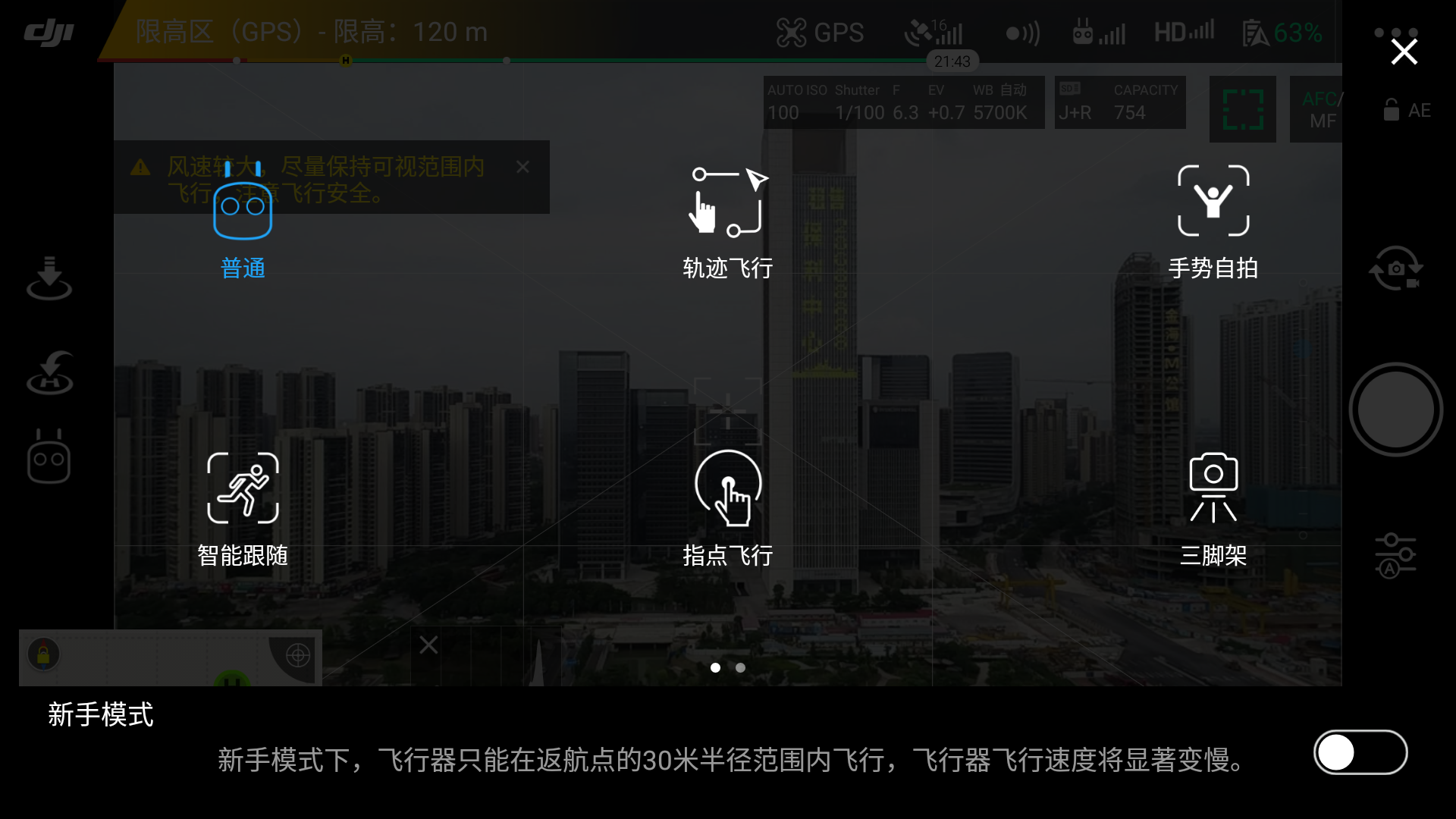

DJI Phantom 4 Pro V2.0 app screeshot
先说说PHANTOM 4 PRO+独有的轨迹飞行,在我看来它和航点飞行并没有多大区别,只是航线相对会更加直观,复杂的飞行轨迹是不能够直接绘制的,所以个人还是会倾向Litchi,它能够自动帮我实现这样的运镜:设置前方对世纪莲的俯仰角度,所有航点机头自动跟随这个角度,基本上什么样的运镜都能实现,当然设置会复杂很多。

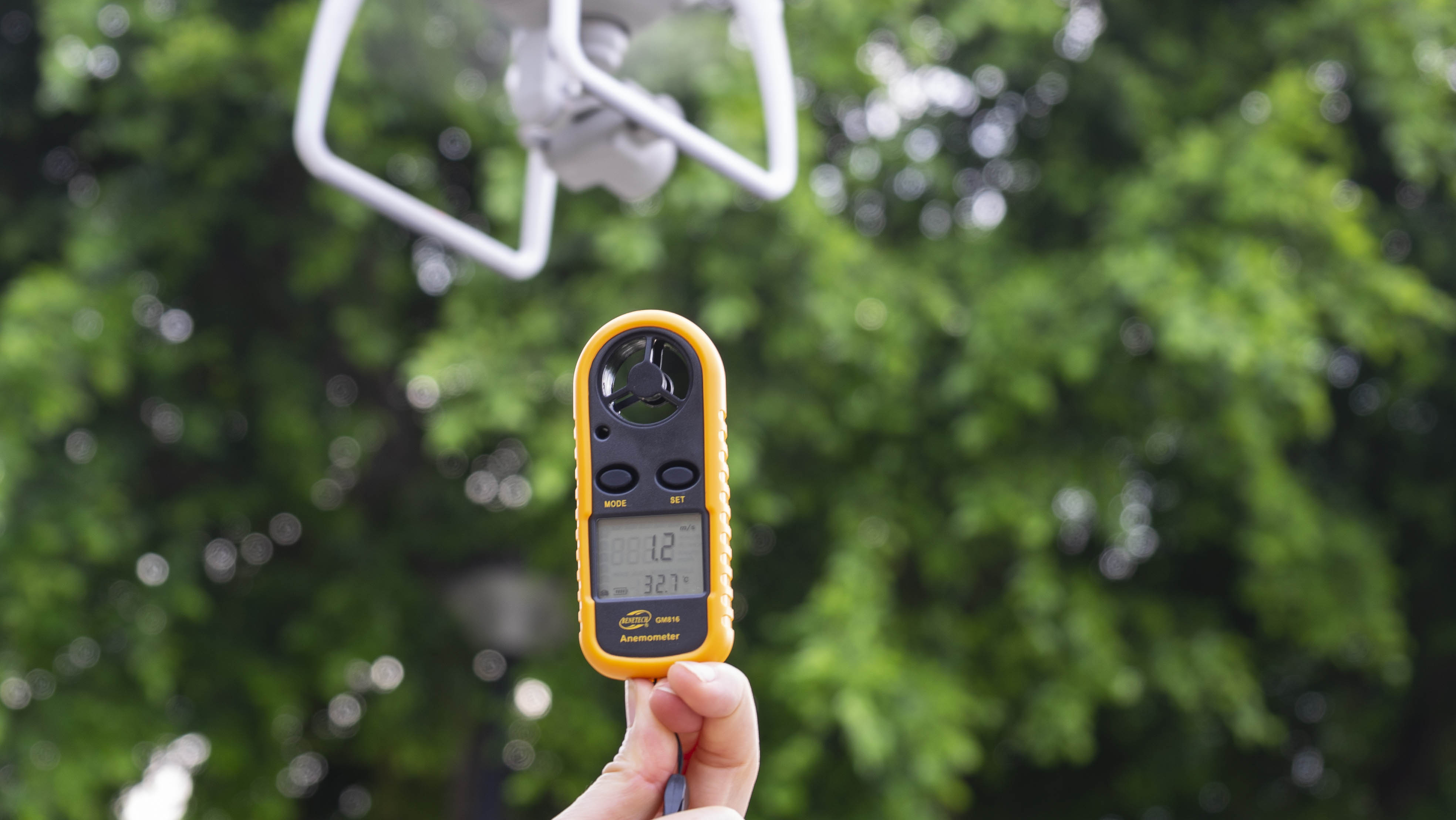

▲软风情况下,PHANTOM 4 PRO+ V2.0自然是丝毫不动悬停

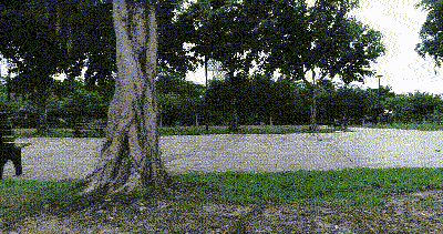

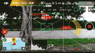

▲前置除了依赖两个双目摄像头以外,主相机也会其一定的作用,APP画面上方会有雷达扇形图显示,大概在15米的距离就能感知到障碍物并用绿色条形来表示(猜测这就是精确测距范围),当我操作它全速前进的时候(高达50 km/h),到黄色条形警告时就开始刹车,距离障碍物2.5m时刚好悬停。
从图一就可以观察到飞行器姿态修正幅度很小,掉高那是肯定的毕竟飞行速度上去了。另外窄距感知功能并没有测试,也就类似于Mavic Air的APAS技术呢,但是它会更高级直接把避障范围收窄通过,而不是选择绕行,但为了不受其他环境因素干扰,如果要执行这操作还是姿态模式最为稳妥。
对于前置避障来说,适用环境更适用于紧急情况、保证返航与航线安全,是商品航拍机的优势之一,不过要注意的是,如果是专业拍摄这种前进运镜(从加速到减速最后慢慢在障碍物面前悬停),手动稳妥的姿态模式带来的画面会更流畅。

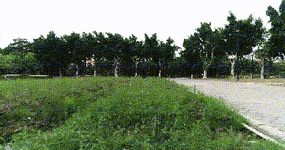

▲后置搭载了前置相同的双目摄像头,不过细心的朋友就会发现,在最后到悬停阶段有明显的刹车姿态,个人猜测是没有主相机辅助导致的,当然有了三轴云台的支持,这一切画面都不是问题。个人认为后置避障的重要性仅次于前置,大多数场景都会涉及倒飞运镜,也会相应地减少后期工作量。

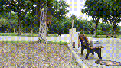

▲起飞之前的位置,记得在较低的高度悬停一会,让机器进行传感器图像检测,以便达到精准返航。
▲在未修正之前,单单依靠GPS/GLONASS双模定位还是有一定偏差的,另外可以看到开启降落保护后,降落前会进行地形检测悬停阶段。
精准返航的优势在于只有厘米级的偏差范围,它是通过GPS/GLONASS双模定位+下置传感器结合,通过内核计算出精准位置的,当然记得同时打开降落保护检测障碍物,这样是最为稳妥的,可以看到降落前后位置偏移几乎没有,这功能太强大了~

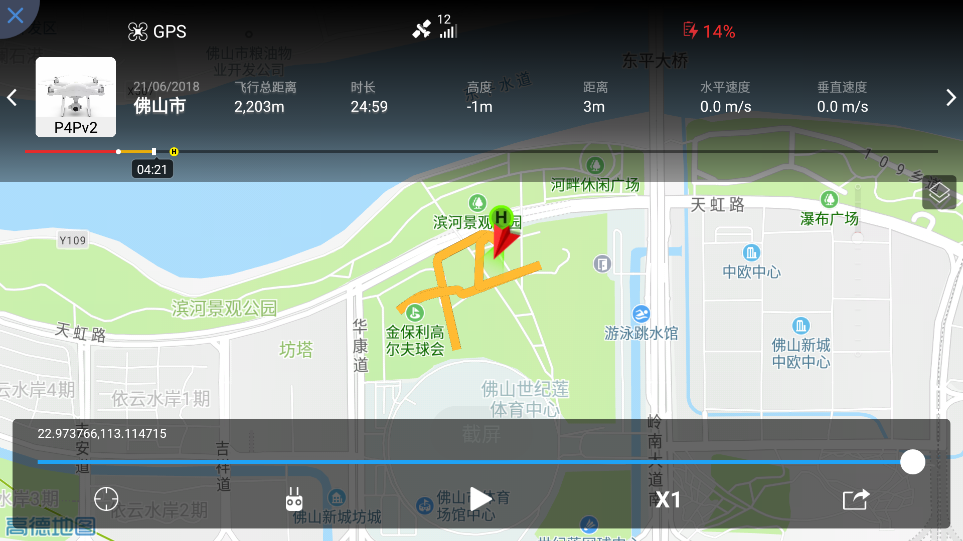

▲当天测试期间,从起飞到降落,整个过程有一段时间悬停、大部分时间在航点飞行,剩余时间都在寻找角度,最终落地剩下14%电量 (电池循环次数只有个位数),时长达到了25分钟,基本接近官方宣传的30分钟左右,平时我习惯是25%返航,预留一些电量来应付突发情况,本人不推崇拉距,这不是航拍机挑战的项目,当然新买好奇玩玩是每个人都有想法。
